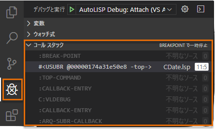

  3. [Activity Bar]の[Debug and Run]をクリックします(または[View]メニュー > [Debug]をクリックします)。
    実行された呼び出しは、[Debug and Run]ビューの[Call Stack]セクションに表示されます。
