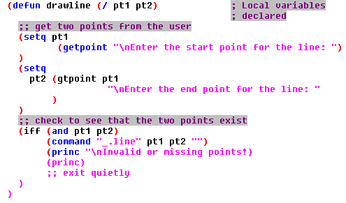

次のコード例は、コードサンプルの次の AutoLISP コードでエラーを検出するには、カラーコードの使用の利点を示します。
上図は、標準的なコードの色付けが適用された AutoLISP プログラムです。コードの色付けを適用することにより、次の問題を識別することができます。
