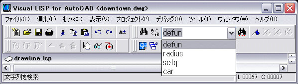

Visual LISP では、使用した各検索文字列は保存され、[検索]ツールバーのドロップダウン リストから利用することができます。
注:
Visual LISP IDE は Windows でのみ使用可能です。
Visual LISP の[検索]ツールバーで、ドロップダウン リストをクリックして検索文字列を選択します。
検索を開始するには、[ツールバーの文字列を検索]ボタンをクリックします。
