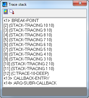

たとえば、Visual LISP に次のコードをロードし、コードのコメントで示されるようにブレークポイントを設定し、TRACE-10-DEEP コマンドを実行します。

上記のサンプル コードの[トレース スタック]ウィンドウは、設定されたブレークポイントでプログラムの実行が中断されたとき、次の図のようになります。
