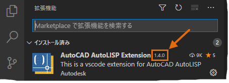

AutoLISP Extension をデバッグ用に環境設定する方法は、使用しているバージョンによって異なります。次の手順では、使用している Extension のバージョンを特定する方法について説明します。
Extension のバージョン番号が、名前の横に表示されています。

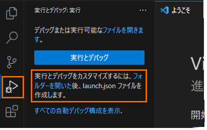

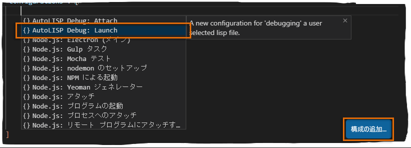

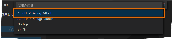

AutoLISP Debug: Attach 環境設定を含む launch.json という名前の新しいファイルが、現在のエディタ ウィンドウで開きます。

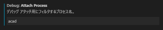

"attributes": {
"process": "acad"
