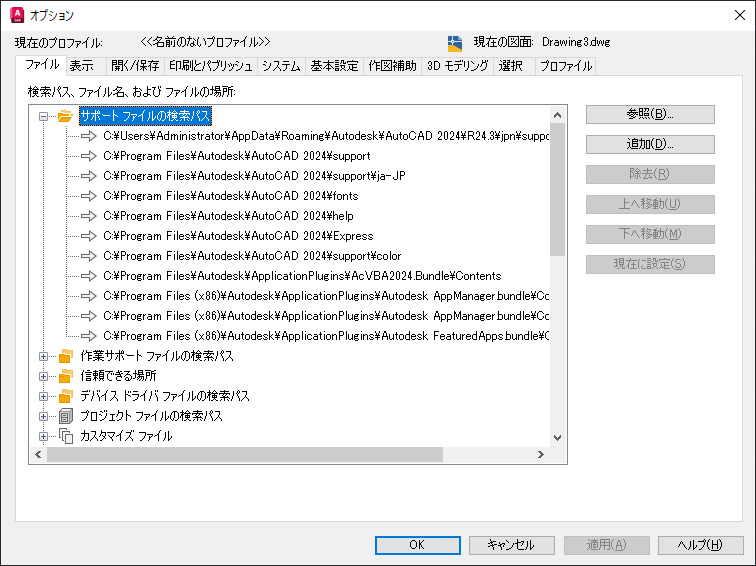

ソース ファイルが AutoCAD のサポート ファイル検索パスにある場合は、ファイル名を指定するとき、パス名を省略できます。検索パスを設定するには、AutoCAD のアプリケーション メニュー
[オプション]をクリックし、[ファイル]タブをクリックしてから[サポート ファイルの検索パス]を選択します。
たとえば、AutoCAD の Sample¥VisualLISP フォルダにある yinyang.lsp プログラム ファイルをコンパイルしているとき、[サポート ファイルの検索パス]が上の図に示しているように設定されている場合、次のコマンドを実行してプログラムをコンパイルできます。
