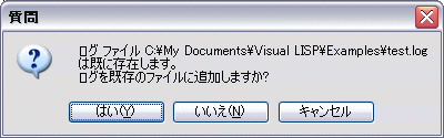

- [ログを開く]ダイアログ ボックスで、[ファイル名]ボックスにログ ファイルの名前を入力します。
- ログ ファイルを保存するフォルダに移動します。[保存]をクリックします。
ファイルが既に存在する場合、新しいデータをファイルに追加するには[はい]をクリックし、ファイルを上書きするには[いいえ]をクリックします。別のファイル名を指定するには[キャンセル]をクリックします。
