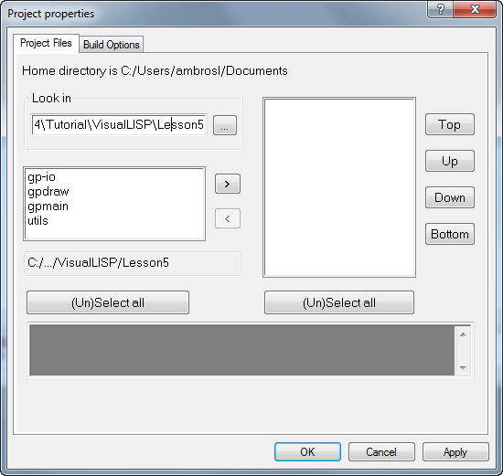

[プロジェクト ファイル]タブ
プロジェクトに追加または存在するファイルを指定します。
[ホーム フォルダ]
プロジェクトのフォルダが一覧表示され、AutoLISP ソース ファイルを探したりコンパイルするときに使用されます。
[探す場所]
[プロジェクトのプロパティ]ダイアログ ボックスが AutoLISP ソース ファイルを探すフォルダを指定します。
[AutoLISP ソース ファイル]
[探す場所]ボックスで指定したフォルダ内で見つかった AutoLISP ソース ファイルが一覧表示されます。
[AutoLISP ソース ファイル]リストで選択したファイルをプロジェクトに追加します。
[プロジェクト ファイル]リストで選択したファイルをプロジェクトから除去します。
[プロジェクト ファイル]
プロジェクトに追加された AutoLISP ソース ファイルが一覧表示されます。ファイルの順序によって、複数の AutoLISP ファイルを単一の FAS ファイルにコンパイルするときにロードされるファイルの順序が決まります。
注: ファイルを選択して右クリックすると、そのパスとサイズが表示されます。ファイルがホーム フォルダに存在する場合、ファイルのパスは表示されません。
[最上位]
選択したファイルを[プロジェクト ファイル]リストの一番上に移動します。
[上へ]
選択したファイルを[プロジェクト ファイル]リストの 1 つ上の位置に移動します。
[下へ]
選択したファイルを[プロジェクト ファイル]リストの 1 つ下の位置に移動します。
[最下位]
選択したファイルを[プロジェクト ファイル]リストの一番下に移動します。
[すべて選択(解除)]
[AutoLISP ソース ファイル]リストと[プロジェクト ファイル]リストのファイルをすべて選択、または選択されているファイルをすべて選択解除します。
[メッセージ]
追加されたファイルとプロジェクトに適用される設定に関するステータス メッセージが表示されます。
