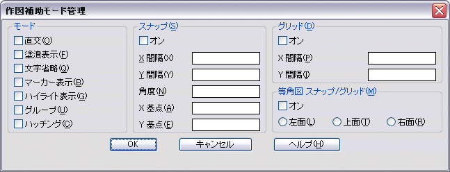

ダイアログ ボックスを作成したりカスタマイズするときは、ダイアログ ボックスの構成要素のことをタイルと呼びます。基本的なタイル タイプは、プログラマブル ダイアログ ボックス(PDB)機能によってあらかじめ定義されています。次の図に、標準的なダイアログ ボックスを示します。
