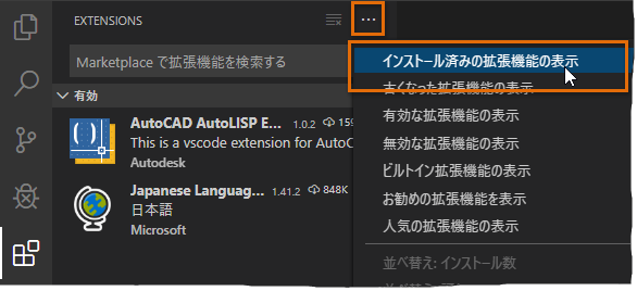

インストールされているすべての Extension のリストは、アクティビティ バーの Extensions ビューで確認できます。
インストールされているすべての Extension のリストを表示するには、次の手順を実行します。
  1. Visual Studio Code のアクティビティ バーで、[Extensions]をクリックします(または、[View]メニュー > [Extensions]をクリックします)。
  2. Extensions ビューで、[More Actions…] > [Show Installed Extensions]をクリックします。
