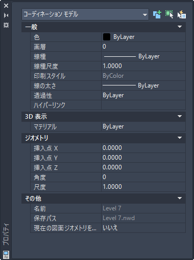

- [プロパティ]パレットを表示するには、コーディネーション モデルまたはモデルの周囲の境界ボックスをダブルクリックします。
- [プロパティ]パレットで、次のいずれかの操作を行います。
- 新しい X、Y、Z 値を入力して挿入位置を変更します。
- 新しい値を入力して回転を変更します。
- 新しい値を入力して尺度を変更します。
- [現在の図面のジオメトリを表示]を[はい]または[いいえ]に設定します。
コーディネーション モデルは、[プロパティ]パレットで設定を変更するとリアル タイムで更新されます。
