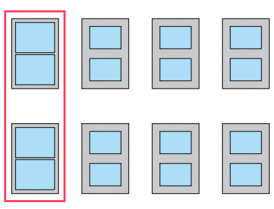

自動調整配列複写内の項目を移動したり、削除したり、置き換えることができます。
項目を移動する
  1. [Ctrl]キーを押しながら、配列内の移動する項目を選択します。
  2. 次のいずれかの操作を行います。
    • [ホーム]タブ > [修正]パネル > [移動]をクリックします。 検索
      基点と目的点を選択します。
    • 項目の 1 つに表示されているグリップをクリックし、新しい位置を選択します。

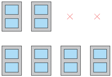

項目を削除する
  1. [Ctrl]キーを押しながら、配列内の削除する項目を選択します。
  2. 次のいずれかの操作を行います。
    • [ホーム]タブ > [修正]パネル > [削除]をクリックします。 検索
    • [Delete]キーを押します。
この例では、一番上の行の 2 つのオブジェクトが削除されました。
