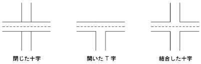

 閉じた十字交差を作成する
  マルチラインは十字形または T 字形に交差でき、十字形または T 字形は閉じたり、開いたり、結合することができます。
  -  コマンド プロンプトに対して、MLEDIT と入力します。
- [マルチライン編集ツール]ダイアログ ボックスで、[十字を閉じる]をクリックします。
- 前面にあるマルチラインを選択します。
- 背面にあるマルチラインを選択します。
		交点が修正されます。交差しているマルチラインを選択して修正を続けるか、または[Enter]を押してコマンドを終了します。
