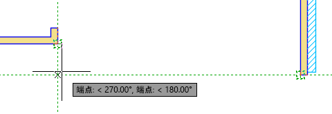

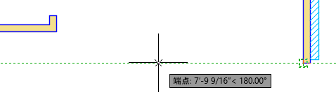

オブジェクト スナップ トラッキングを使用して、オブジェクト スナップ点を基準にした位置合わせパスに沿って点を選択できます。位置合わせパスは、水平、垂直、平行、またはプリセット極トラッキング角度にすることができます。
取得した点には小さなプラス記号(+)が表示されます。
