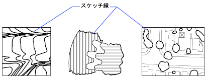

スケッチは、不規則な境界線を作成したり、デジタイザでトレースする場合に便利です。
フリーハンド スケッチを作成し、それを線分、ポリライン、またはスプラインに変換することができます。
SKETCH[スケッチ]コマンドを使用して、一連の小さいセグメントを作成します。システム変数 SKETCHINC を設定することで、各セグメントの増分の長さをコントロールできます。システム変数 SKPOLY を使用して、結果を一連の独立した線分セグメント、ポリライン、スプラインのいずれにするかをコントロールできます(システム変数 SKTOLERANCE では、スプラインを元々のスケッチに近づける程度をコントロールします)。
