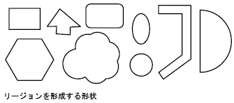

リージョンは、閉じた「ループ」を形成するオブジェクトから作成できます。 ループは、領域を閉じる線分、ポリライン、円、円弧、楕円、楕円弧、スプラインを組み合わせて構成できます。

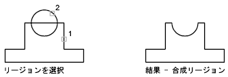

UNION[和]コマンドを使用して結合したオブジェクト:
SUBTRACT[差]コマンドを使用して結合したオブジェクト:

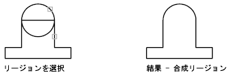

INTERSECT[交差]コマンドを使用して結合したオブジェクト:
