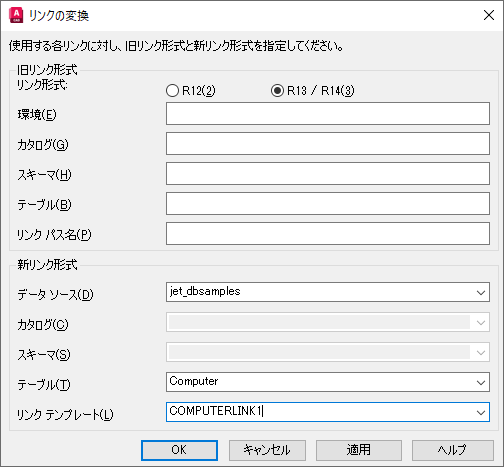

Release 13J と Release 14 のリンクを変換するには
[ツール]
メニュー
[パレット]
[データベース接続]
を選択します。
[データベース接続]
メニュー
[リンク変換]
を選択します。
[旧リンク形式]領域で、次の
すべての
操作を行います。
リンク形式として、[R13 / R14]を選択します。
[環境]に、変換するリンクの Release 13J 環境または Release 14 環境の名前を入力します。
[カタログ]に、変換するリンクの Release 13J または Release 14 カタログの名前を入力します。
[スキーマ]に、変換するリンクの Release 13J または Release 14 スキーマの名前を入力します。
[テーブル]に、変換するリンクの Release 13J または Release 14 データベース テーブルの名前を入力します。
[リンク パス名]に、変換するリンクのリンク パス名を入力します。
[新リンク形式]領域で、次の
すべての
操作を行います。
[データ ソース]リストから、対応するデータ ソースを選択します。
[カタログ]リストから、対応するカタログを選択します。
[スキーマ]リストから、対応するスキーマを選択します。
[テーブル]リストから、対応するテーブルを選択します。
[リンク テンプレート]リスト ボックスから、対応するリンク テンプレートを選択します。
[OK]をクリックします。
リンクを変換する図面を開き、図面を保存します。
注:
変換するすべてのリンクについて、環境名、データベース テーブル名、リンク パス名を指定しなければなりません。カタログとスキーマの指定は任意です。すべてのデータベース管理システムで必要なわけではありません。
