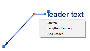

同じ注釈から複数の引出線を作成するには
マルチ引出線を選択します。
次のいずれかの操作を行います。
参照線の長方形のグリップにカーソルを合わせ、グリップ メニューから[引出線を追加]を選択します。
[注釈]タブ
[引出線]パネル
[引出線を追加]
をクリックします。
検索
新しい引出線の端点を指定します。
