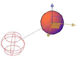

3D オブジェクトやサブオブジェクトを移動するには、3D ギズモをクリックして 3D 空間の任意の位置にドラッグします。この位置(ギズモの中心のボックス(基点グリップ)で示される位置)に移動の基点が設定され、選択したオブジェクトを移動している間、UCS の位置が一時的に変更されます。
ギズモの外側にドラッグしてオブジェクトを自由に移動するか、移動を拘束する軸または平面を指定します。

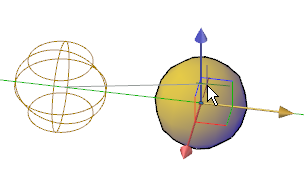

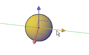

3D 移動ギズモを使用すると、軸に拘束して移動できます。ギズモの軸ハンドルにカーソルを合わせると、軸に一致するベクトルが表示され、指定した軸が黄色に変わります。軸ハンドルをクリックします。
カーソルをドラッグすると、選択したオブジェクトとサブオブジェクトは、ハイライト表示されている軸に拘束して移動します。クリックするか値を入力して、基点からの移動距離を指定します。値を入力した場合、オブジェクトの移動方向は、カーソル移動の初期方向に従います。

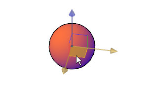

3D 移動ギズモを使用すると、平面に拘束して移動できます。各平面は、各軸ハンドルの間に表示される矩形で示されます。移動の平面を指定するには、カーソルを矩形に合わせます。矩形が黄色に変わったら、クリックします。
カーソルをドラッグすると、選択したオブジェクトとサブオブジェクトは、ハイライト表示されている平面に沿ってのみ移動します。クリックするか値を入力して、基点からの移動距離を指定します。
