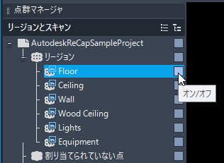

[点群マネージャ]を使用して、点群プロジェクト、点群リージョン、点群スキャンを編成する方法を選択します。
ReCap では、点群スキャンをプロジェクトに結合したり、結合した点群の領域を選択し、それらを 「リージョン」として定義することができます。AutoCAD では、[点群マネージャ]を使用して、図面に読み込んでアタッチする前に ReCap で作成した点群プロジェクト、点群リージョン、および点群スキャンを表示および管理することができます。[点群マネージャ]を表示するには、図面にアタッチされた点群を開いて選択する必要があります。
