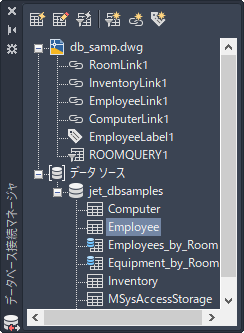

[データベース接続マネージャ]のツリー表示
現在開いている各図面のノードとデータ ソース ノードが表示されます。データ ソース ノードには、使用システムで環境設定されている、使用可能なデータ ソースがすべて表示されます。
