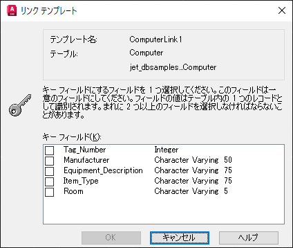

[データベース接続マネージャ]で、データ ソース ファイルを右クリックし、[リンク テンプレートを新規作成]を選択します。
リンク テンプレートの名前を入力し、[続行]をクリックします。
[キー フィールド]で、1 つまたは複数のキー フィールドを選択します。
重要:
多数のキー フィールドを選択すると、[リンクを選択]操作およびその他の接続操作のパフォーマンスが低下する可能性があります。
[OK]をクリックすると、リンク テンプレートが作成されます。
