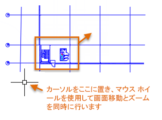

次に示すように、画面移動とズームを組み合わせることで、画面移動の必要性を減らすことができます。
  1. 中心にする領域の「外側」にカーソルを置きます。
  2. マウス ホイールをスクロールして、拡大ズームします。
この方法で拡大ズームすると、対象の領域が図面の中央に移動します。

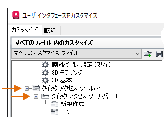

  1. コマンド プロンプトに対して CUI と入力し、[ユーザ インタフェースをカスタマイズ]エディタを表示します。
  2. [クイック アクセス ツールバー]ノードを展開します。

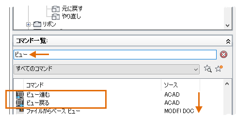

  3. [コマンド一覧を検索]ボックスに「view」と入力し、[ビュー戻る]および[ビュー進む]項目が表示されるまで、リストを半分程度スクロール ダウンします。

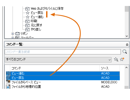

  4. [Shift]を押しながら、[ビュー戻る]と[ビュー進む]コマンドの両方を[印刷]の真上にドラッグします。

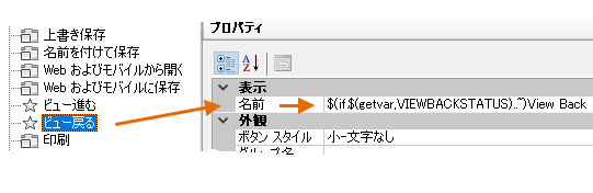

  5. [クイック アクセス ツールバー]の下の[ユーザ インタフェースをカスタマイズ]でコントロールをクリックし、次のマクロをコピーしてそれぞれの[名前]フィールドに貼り付けます。
    • $(if,$(getvar, VIEWBACKSTATUS),,~)ビュー戻る
    • $(if,$(getvar, VIEWFWDSTATUS),,~)ビュー進む
    たとえば、[ビュー戻る]のプロパティは次のようになります。
