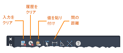

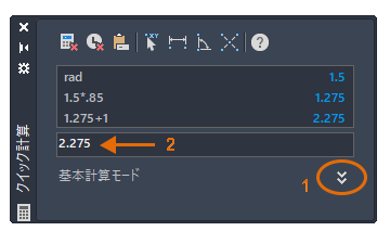

[クイック計算]の基本的なコントロールは、期待どおりのシンプルさと標準化です。[クイック計算]を最も単純に使用する場合、最小サイズで表示されるように折りたたみ(1)、キーボードから数字や演算子を入力することができます(2)。
[クイック計算]の精度は、小数点以下 8 桁に制限されていますが、ほとんどの場合、許容されるはずです。

2 点間の距離
[2 点間の距離]を使用すると、任意の 2 点間の距離を取得し、自動的に[クイック計算]に貼り付けることで、その距離を使用して算術演算を効率的に実行することができます。次に、結果が得られたら[値を貼り付け]をクリックし、その値をコマンド ウィンドウの現在のプロンプトにコピーします。

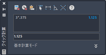

たとえば、長方形の垂直寸法の 37.5% の距離だけ円を移動したいとします。
  1. [2 点間の距離]をクリックし、長方形の垂直寸法に対応する線分の端点を指定します。
    入力領域に表示された距離が 3 単位であるとします。
  2. [クイック計算]の入力領域内の 3 の右側をクリックし、*.375 と入力します。[Enter]キーを押して値を計算します。
    1.125 という値が表示されます。
