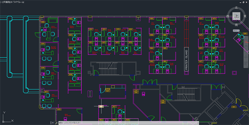

  1. モデル空間にいることを確認します。
  2. 名前の付いたビューとして保存する図面の領域にズームします。

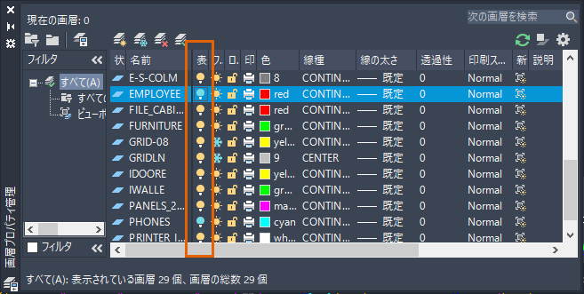

  3. 名前の付いたビューと一緒に画層を保存するときの画層の表示/非表示を設定します。この例では、画層 EMPLOYEE と PHONES をオフにします。

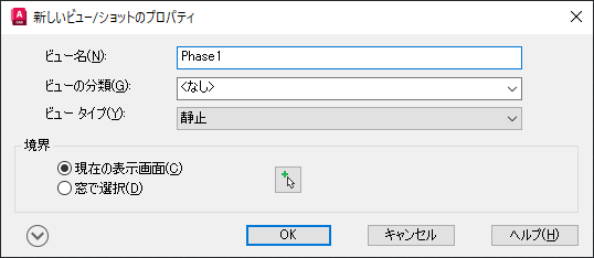

  4. [表示]タブ > [ビュー管理]パネル > [ビューを登録]をクリックします。
    [新しいビュー/ショットのプロパティ]ダイアログ ボックスが表示されます。
    注: AutoCAD LT の場合、[ビューを登録]ダイアログ ボックスが表示されます。使用するオプションは同じです。
  5. ビューの名前を入力します。
    領域を拡大ズームしたため、[現在の表示画面]を選択したままにしますが、[窓を定義]をクリックすると、一時的にダイアログ ボックスを閉じて領域を定義できます。

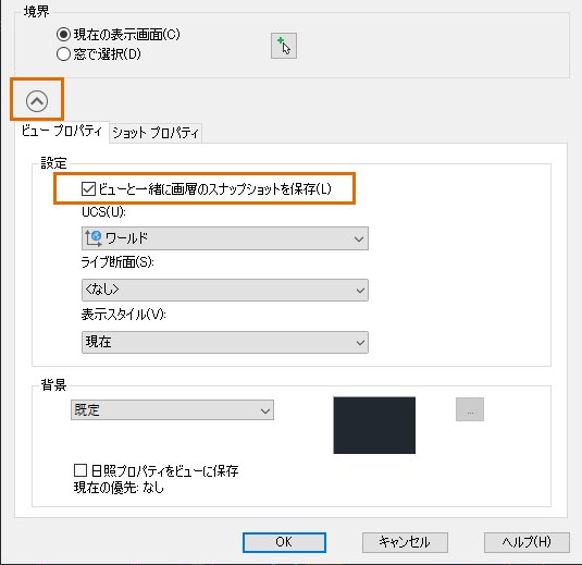

  6. ダイアログ ボックスを展開し、[ビューと一緒に画層スナップショットを保存]が選択されていることを確認します。
    このオプションによって、名前の付いたビューと一緒に画層の表示設定を保存したり復元したりできます。名前の付いたビューと一緒に保存される画層の表示設定には、現在の表示/非表示およびフリーズ/フリーズ解除の設定が含まれますが、ロック/ロック解除の設定は含まれません。
  7. [OK]をクリックします。

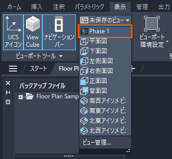

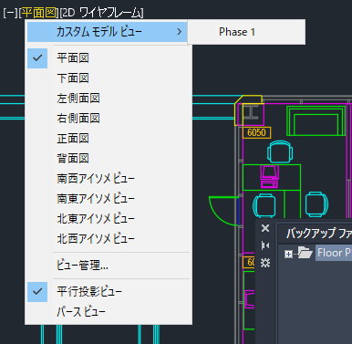

名前の付いたビューを呼び出す
ビューと画層の表示設定が実際に復元されることを確認できるように、図面のオブジェクト範囲にズームし、ビューを呼び出す前にすべての画層を表示にします。次のいずれかの操作を行って、ビューを呼び出します。

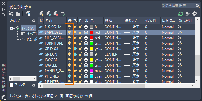

  2. [ホーム]タブ > [画層]パネル > [画層プロパティ管理]をクリックします。 検索
  3. 名前の付いたビューの設定とは異なる画層のみ、それらの画層の表示/非表示、およびフリーズ/フリーズ解除を切り替えて変更します。この例では、画層 EMPLOYEE を表示に戻します。

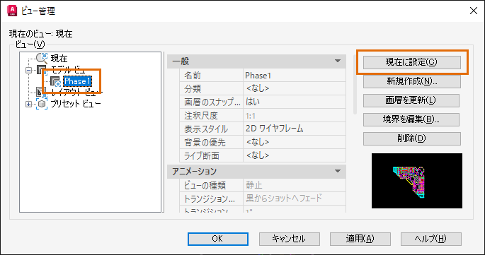

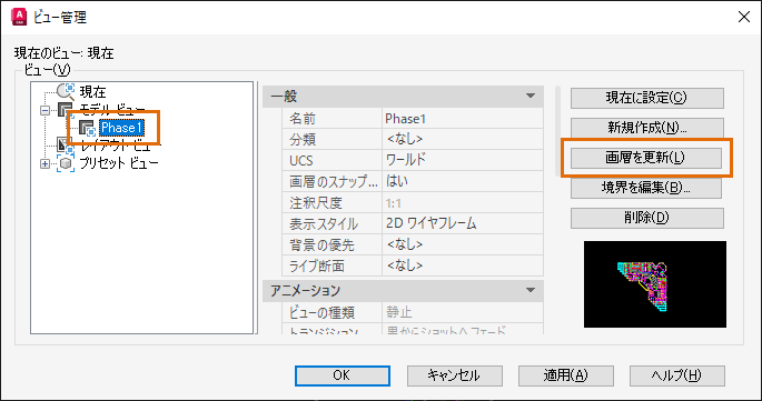

  4. [表示]タブ > [ビュー管理]パネル > [ビュー管理]をクリックします。 検索
  5. 更新するビュー名を選択します。
  6. [画層を更新]をクリックします。
    現在の画層の表示設定は、名前の付いたビューに関連付けられ、名前の付いたビューを現在に設定すると復元されます。

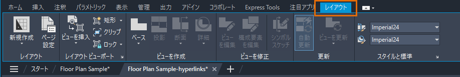

  1. ビューポートを作成するレイアウトに切り替えます。または、レイアウトを作成します。
  2. 不要なビューポートを削除します。
  3. リボンの[レイアウト]タブがアクティブでない場合は、[レイアウト]タブをクリックします。

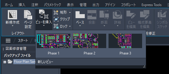

  4. [レイアウト ビューポート]パネルの[ビューを挿入]ドロップダウン メニューをクリックします。
    図面内の名前の付いたビューのサムネイル イメージが表示されます。
  5. ビューを選択してレイアウトに配置し、ビューポートを作成します。
