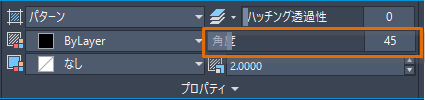

ハッチングを適用または編集するときに、角度、尺度、原点などのプロパティを割り当てることができます。
  1. 長方形の内側のハッチングを選択します。
  2. 尺度を変更するには: [プロパティ]パネルで、特定の尺度を入力するか、上または下矢印を使用して尺度を設定します。
  3. 角度を変更するには: [プロパティ]パネルで、特定の角度を入力するか、スライダを使用して角度を設定します。
