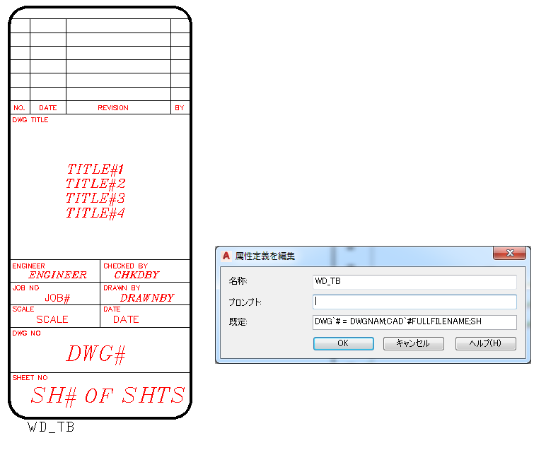

図面のプロジェクト表題欄に非表示の属性「WD_TB」には、マッピング情報がエンコードされます。この方法では、外部のマッピング テキスト ファイルは必要ありません。形式は <attribute name>=<LINEx>;<attribute name>=<LINEx> です。WD_TB 属性値の例を次に示します。
PROJ_TITLE=LINE1;DRAW_TITLE1=LINE2;DRAW_TITLE2=DWGDESC;PROJ_NUM=LINE4
WD_TB 属性にこの情報を割り当てるには、プロジェクト表題欄設定ユーティリティを使用します。プロジェクト表題欄ユーティリティは、WD_TB 属性定義を直接操作します。ブロックとしてプロジェクト表題欄を挿入した図面では使用できません。元となるプロジェクト表題欄の DWG ファイルを開いて、プロジェクト表題欄設定を実行します。
