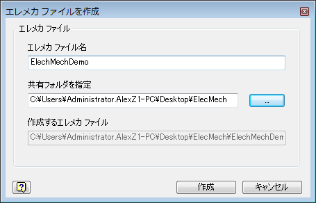

.emx リンク ファイルのファイル名を入力します。
AutoCAD Electrical ツールセット と Inventor の共有フォルダを指定します。
[作成]をクリックします。

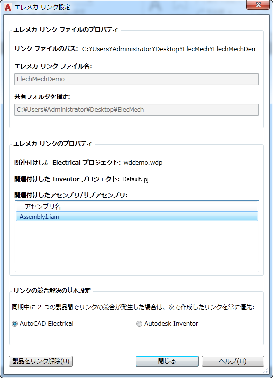

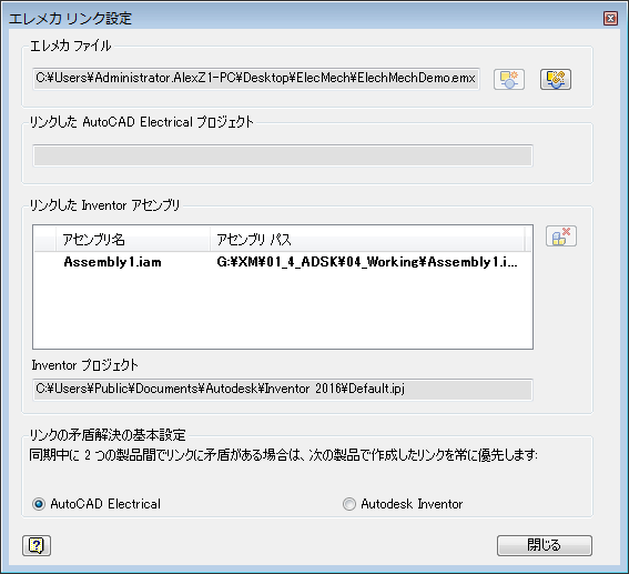

[エレメカ リンク設定]ダイアログ ボックスで、[同期設定]を選択します。既定の設定は AutoCAD Electrical ツールセット です。この場合、AutoCAD Electrical ツールセット ユーザが作業の大部分をエレメカ ワークフローで進めていることを前提とします。このため、コンポーネント リンクの作成時の既定が[AutoCAD Electrical ツールセット]に設定されます。
[閉じる]をクリックします。

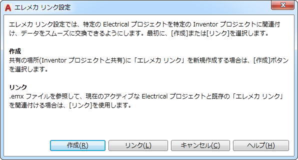

AutoCAD Electrical ツールセット で、次の操作を実行します。
の順にクリックします。 検索
をクリックします。 検索
[閉じる]をクリックします。
