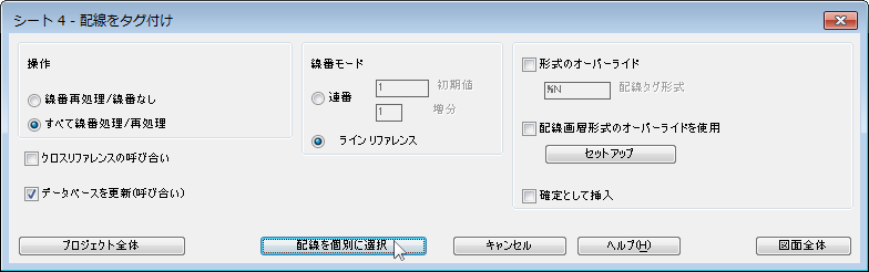

線番を自動的に挿入する
の順にクリックします。 検索
オブジェクトを選択:
ライン リファレンス 403 上の 2 つの押しボタンの間にある配線セグメントを選択し(1)、右クリックします。
線番が配置されます。

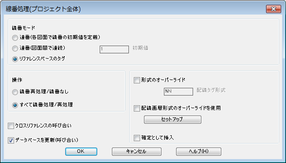

線番をプロジェクト全体に追加する
の順にクリックします。 検索
[線番モード]: [リファレンスベースのタグ]
操作: [すべてを線番処理/再処理]
[データベースを更新(呼び合い)]
選択した図面に対して線番が処理されます。
