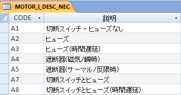

(c:ace_cb_anno2 nil “A1” “RATING1” 0 nil)
この例では、「A1」は MOTOR_I_DESC テーブルの「Disconnect switch non-fused」と一致させるコードであり、「RATING1」は挿入された遮断器シンボルの属性で、最終的に計算されたアンペアの値を受け取ります。

(c:ace_cb_anno2 nil “A7” “RATING1;RATING2” nil 0)
MOTOR_I_MAP テーブルには、RATING 列でセミコロンで区切られた値に対応する値が含まれます。
