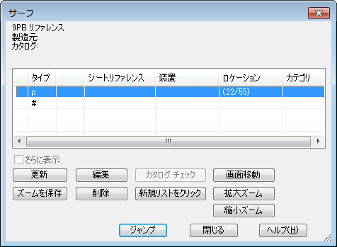

関連回路図コンポーネントへのサーフ
の順にクリックします。 検索
"サーファー" でトレースするタグを選択(または<Enter> キーを押して入力): 9PB を選択
サーファーは回路図の図面に移動し、回路図コンポーネントを拡大表示します。

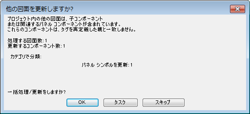

[他の図面を更新しますか?]ダイアログ ボックスが表示されます。このダイアログは、プロジェクト セットの他の図面に子コンポーネントまたは関連するパネル コンポーネントが含まれていることを通知します。
の順にクリックします。 検索
サーファーはパネル レイアウト図面に移動し、押しボタンの物理的表示を拡大します。9PB の説明が更新され、回路図コンポーネントの変更が反映されます。
