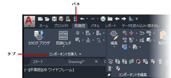

このチュートリアルでは、リボン コマンドを参照するときに命名規則を使用します。たとえば、[回路図タブ]
[コンポーネントを挿入]パネル
[回路ビルダ]の選択パスでは、[回路図]がタブ名、[コンポーネントを挿入]がタブのパネル名、[回路ビルダ]がコマンド名です。
