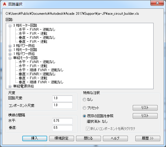

回路ビルダを使用して、既存の回路に基づいて回路を挿入し、注釈を付けます。
新しい回路を挿入する場合、アクティブなプロジェクトから取り込まれた回路のリストから選択された既存の回路を参照できます。選択した回路のコンポーネント、値、説明、およびタグの割り当てが新しい回路の既定値になります。[新しいコンポーネントを再タグ付け]オプションが選択されている場合は、タグが再計算されます。
この実習では、前に挿入した単結モーター制御回路を参照する 3 相モーター制御回路を挿入します。
の順にクリックします。 検索
の順にクリックします。 検索
[既存の回路]ダイアログ ボックスが表示されます。
これによって、回路ビルダはマーカー ブロックのコードの値が一致するコンポーネントの単結回路のタグを使用します。

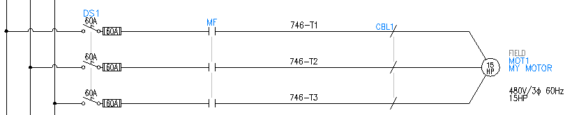

回路が挿入され、単結回路のコンポーネント値が適用されます。モーター シンボルは、同じカタログ値と同じ定格の馬力を受け取ります。主遮断器スイッチは、スイッチとヒューズの同じ定格値を受け取ります。モーター シンボルは、挿入後に単結回路で変更された値を受け取ります。
