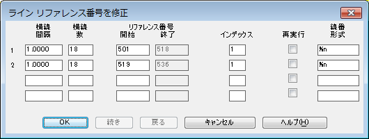

1 番目の横線リファレンス番号を編集して、ラダーを再シーケンスします。
AutoCAD Electrical ツールセット 図面では、手動によるクリーンアップ操作を最小限に抑え、簡単に再番号付けおよび再タグ付け(再シーケンス)を実行できます。ライン リファレンス番号、コンポーネント タグ、および線番を再シーケンスできます。この機能は、図面を以前のプロジェクトからコピーしたため図面のライン リファレンス番号やタグ付け形式が現在のプロジェクト要件に適合しない場合に便利です。
ラダーのライン リファレンス番号を再シーケンスする
の順にクリックします。 検索
[ライン リファレンス番号を修正]ダイアログ ボックスに、図面内のラダーのリストが表示されます。
各ラダーでリファレンス番号が更新されます。
