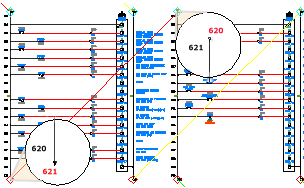

発側または着側の呼び合いを単独、図面全体、プロジェクト全体で更新します。次の 2 種類のクロスリファレンス シンボルに関するクロスリファレンス情報を更新できます。
[発側/着側クロスリファレンスを更新] |
各配線回路の渡り線矢印シンボルで、From/To のクロスリファレンス注釈を更新します。 |
[発側/着側の線番タグを更新] |
着側の端の線番タグを、各配線信号ペアの発側の端の線番に一致させます。 |
