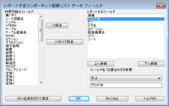

[レポート ジェネレータ]ダイアログ ボックスで、レポートの[タグ名]列に 9PB ~ 12PB がまだ表示されていることに注意します。
[説明 1]が[レポートするフィールド]リストに移動します。これらのフィールドは、コンポーネント レポートに表示されます。
[レポート ジェネレータ]ダイアログ ボックスに、アクティブな図面のタグ名と説明 1 の値が表示されます。
