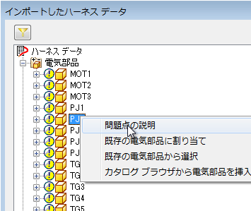

[インポートしたハーネス データ]ダイアログ ボックスのブラウザ ノードには、AutoCAD Electrical ツールセット から読み込んだ電気コンポーネントが含まれています。
問題のある項目のみがダイアログ ボックスに表示されます。項目には[問題]アイコンが表示されます。
driverseat_from_ace.xml に示すように、Inventor のサンプル アセンブリには、AutoCAD Electrical ツールセット の図面にある多くのコンポーネントが含まれていないので、多くの問題があります。AutoCAD Electrical ツールセット の参照指定の多くは、一致する参照指定が Inventor にありません。さまざまなコンポーネントや参照指定がないということは、配線の接続にも問題があるということです。参照指定がない場合でも、演習を正しく完了できます。このシナリオは、データが不足していたり未完成の場合でも、ワークフローの特定の段階では許容できるという現実の設計プロセスを表しています。
項目リストの最上部にスクロールし、次に PJ2 を右クリックして[問題点の説明]を選択します。
問題点の説明、および解決方法が表示されます。情報を確認して、[問題点の説明]を閉じます。
次に、同じ右クリック コンテキスト メニューの機能を使用して、不足している参照指定を割り当てます。
