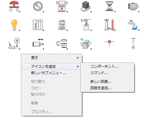

  4. [アイコン メニュー ウィザード]ダイアログ ボックスで、[追加][コンポーネント]の順に選択して、新しいアイコンをメニューに追加します。
    注: 空の領域を右クリックして、[アイコンを追加][コンポーネント]の順に選択することもできます。
