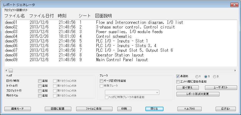

図面リスト レポートを作成するには
プロジェクト内の各図面の設定を抽出し、レポートに表示します。
  1. [プロジェクト]タブ[プロジェクト ツール]パネル[マネージャ]の順にクリックします。 検索
  2. (省略可能)[プロジェクト マネージャ]でフォルダを選択します。
  3. プロジェクト名またはフォルダ名を右クリックして、[図面リスト レポート]を選択します。
  4. (省略可能) [図面リスト レポート]ダイアログ ボックスで、[形式]をクリックしてレポート形式ファイルを参照します。
  5. [新規レポート]をクリックします。
  6. 処理する図面を選択します。
    注: [処理する図面を選択]ダイアログ ボックスでは、[プロジェクト マネージャ]で選択したフォルダが事前に選択されています。
  7. [OK]をクリックします。
  8. 次のいずれかの操作を実行します。
    • レポート形式を変更する
    • ファイルに保存する
    • レポートを表として配置する
    • [印刷]
