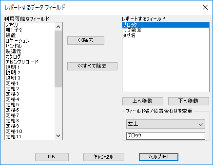

レポートするシンボル リスト データ フィールド
レポートに含めるフィールド、フィールドの順序、フィールドのラベルを指定します。
検索
コマンド入力: AESCHEMATICREPORT
レポート リストから[シンボル リスト]を選択します。[回路図レポート]ダイアログ ボックスの[レポートのフィールドを変更]をクリックします。
オプション
次のオプションが表示されます。
[利用可能なフィールド]
利用可能なフィールドが一覧表示されます。クロスリファレンスのスタイルに追加するフィールドをリストから選択します。
[レポートするフィールド]
含めるフィールド、およびフィールドの順序を指定します。
[除去]
[レポートするフィールド]リスト ボックスで選択したフィールドを除去します。
[すべて除去]
[レポートするフィールド]リスト ボックスからフィールドをすべて除去します。
[上へ移動]
[レポートするフィールド]リストで、選択したフィールドを 1 つ上のレベルに移動します。
[下へ移動]
[レポートするフィールド]リストで、選択したフィールドを 1 つ下のレベルに移動します。
[フィールド名/位置合わせを変更]
選択したフィールドのラベルおよび位置合わせを指定します。
