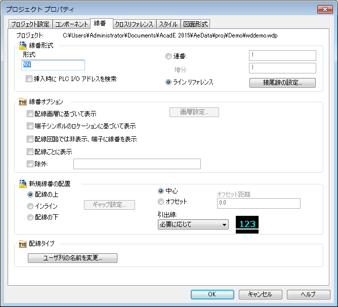

[プロジェクト プロパティ]ダイアログ ボックスを使用して、プロジェクトの作成時に設定を定義します。次に、設定を新しい図面で使用するか、または設定をプロジェクトに追加します。[プロジェクト プロパティ]ダイアログ ボックスには、設定がプロジェクトの設定と図面の既定のどちらに適用されるかを示すアイコンがあります。
図面の既定としてプロジェクト ファイルに保存されるプロパティ。これらのプロパティには、対応する図面プロパティがあり、機能をコントロールします。 |
プロジェクト設定としてプロジェクト ファイルに保存されるプロパティ。これらのプロパティには、対応する図面プロパティがなく、プロジェクト全体の機能をコントロールします。 |
[図面プロパティ]ダイアログ ボックスを使用して、新規図面または選択した図面の設定を定義します。これらの設定は、[プロジェクト プロパティ]ダイアログ ボックスで設定されたプロジェクト プロパティをオーバーライドします。図面がプロジェクトの一部である場合は、プロジェクト名がダイアログ ボックスに表示されます。それ以外の場合は、図面がプロジェクトの一部でないことを示すメッセージが表示され、.wdp ファイルに保存されている図面関連の編集フィールドは無効になります。
[プロジェクト プロパティ]または[図面プロパティ]ダイアログ ボックスを使用して、プロジェクトまたは図面の既定、コンポーネント、線番、クロスリファレンス、スタイル、および図面形式の設定を指定することができます。各タブに使用できるオプションの概要を次のセクションに一覧表示します。
