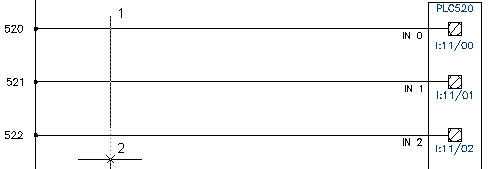

PLC モジュールに関連付けられている配線に、通常開リミット スイッチの文字を挿入するには、[複数挿入]ツールを使用します。
リミット スイッチを挿入する
の順にクリックします。 検索
複数コンポーネント挿入、開始点:
ライン リファレンス 520 で配線の上を選択します(1)。
複数コンポーネント挿入、開始点: 次の点:
ライン リファレンス 522 で配線の下をドラッグし、点をクリックして(2)、右クリックします。

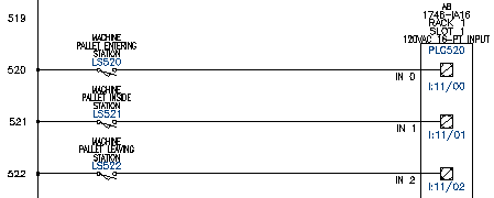

[これを保持]
[それぞれの後に編集ダイアログを表示]
[OK]をクリックします。
[コンポーネント タグ]: LS520
[説明]: 1 行目: PALLET ENTERING
[説明]: 2 行目: 測点
[ロケーション コード]: MACHINE
[OK]をクリックします。
[これを保持]
[それぞれの後に編集ダイアログを表示]
[OK]をクリックします。
[コンポーネント タグ]: LS521
[説明]: 1 行目: PALLET INSIDE
[説明]: 2 行目: 測点
[OK]をクリックします。
[これを保持]
[それぞれの後に編集ダイアログを表示]
[OK]をクリックします。
[コンポーネント タグ]: LS522
[説明]: 1 行目: PALLET LEAVING
[説明]: 2 行目: 測点
[OK]をクリックします。
通常開リミット スイッチが図面に挿入されます。
