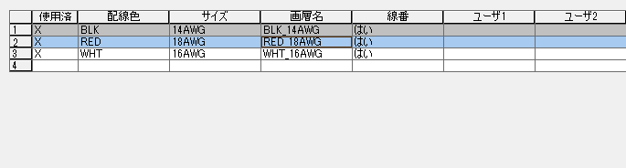

[配線タイプ変更/変換]ダイアログ ボックスには、アクティブな図面に対して定義されている有効な画層がすべてリストに表示されます。配線画層名と配線プロパティ(色、サイズ、ユーザ定義のプロパティなど)がグリッドに一覧表示されます。[使用済み]列の「X」は、画層名が現在使用されていることを示します。
ダイアログ ボックスに青で示されている配線タイプは、変更される配線タイプであることを示します。

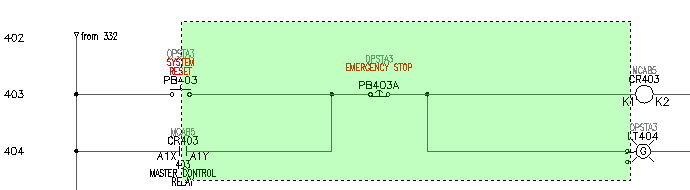

オブジェクトを選択:

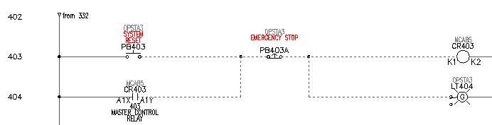

図のとおりに、配線を左上から右下に囲んで窓選択し、 [Enter]を押します。
[Enter]を押す前は、配線が破線として表示され、その破線が選択されていることを示します。[Enter]を押すと線が赤で表示され、RED_18AWG 配線画層に移動されたことを示します。
