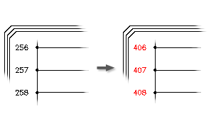

[ラダーを再番号付け]ダイアログ ボックス
プロジェクト全体のラダー リファレンスを再番号付けします。
検索
 コマンド入力:  AERENUMBERLADDER
1 番目のラダーのライン リファレンス番号を入力します。後続の図面のラダーに適用するオプションを選択します。
[1 番目の図面、1 番目のラダー、1 番目のライン リファレンス番号]
[2 番目以降の図面]
  • [次の連番リファレンスを使用]: 前の図面の最後のライン リファレンスから増分します。
  • [スキップ、図面から図面の数]: 次の図面の最初のラダー リファレンスのスキップする数を入力します。
