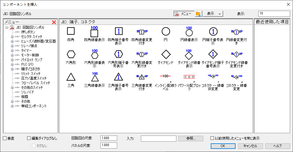

主な端子スタイルは四角形、円形、六角形、ひし形、三角形の 5 つです。

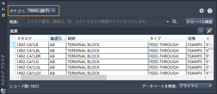

端子は、他の回路図シンボルと同様に、[カタログ ブラウザ]またはアイコン メニューから挿入します。[カタログ ブラウザ]から挿入する場合は、[TRMS (端子)]カテゴリを選択します。
アイコン メニューから端子を挿入する場合は、適切な適切な動作タイプと端子スタイルを選択していることを確認してください。

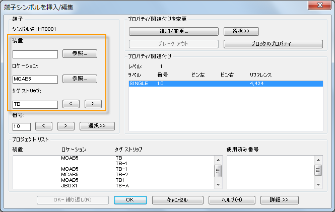

端子を同じ端子台にグループ化するには、[装置]、[ロケーション]、および[タグ端子台]を使用します。

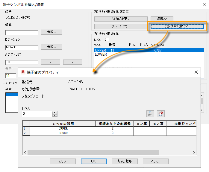

回路図端子シンボルは、単一レベル端子、またはマルチレベル端子の 1 つのレベルを表すことができます。端子のレベル数は端子台プロパティとして定義します。各レベルには、ラベル、接続ごとの配線数、左側ピン、右側ピンなどの特性が保持されます。各回路図端子シンボルには各レベルのブロック プロパティがすべて含まれるため、端子シンボルを 1 つ削除してもブロック プロパティは削除されません。ブロック プロパティを修正すると、すべての端子シンボルが更新されます。レベルのプロパティがないシンボルは、単一レベル端子として処理されます。端子プロパティは、カタログ割り当ての一部として指定し、カタログの割り当て時に自動的に適用することができます。
端子のプロパティは、[端子シンボルを挿入/編集]ダイアログ ボックスで表示および編集することができます。 検索
端子をプロパティでマルチレベルとして定義した場合、回路図端子を相互に関連付けることができます。この場合、各端子はレベルを表します。回路図端子が同じ図面にある場合は、[端子を関連付け]コマンドを使用して、関連付けることができます。 検索

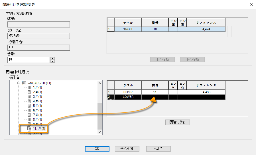

コマンド プロンプトの表示を確認して、各端子を適切なレベルに追加します。
端子が同じ図面にない場合は、別の端子との関連付けに追加する端子を編集します。[追加/変更]ボタンを選択して、[関連付けを追加/変更]ダイアログ ボックスを開きます。このダイアログ ボックスでは、端子を別の端子の開レベルに追加することができます。
