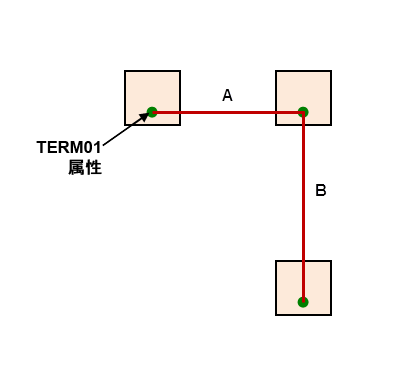

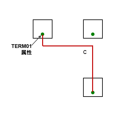

次の図は、[計算配線長]が端子間の、水平方向(線 A)または垂直方向(線 B)に揃った直線距離であることを示しています。 そうでない場合は、計算された長さは、配線が直角に曲がることが想定されます(線 C)。
