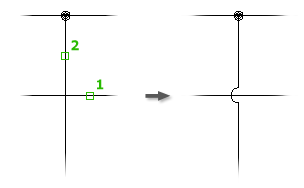

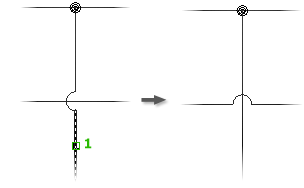

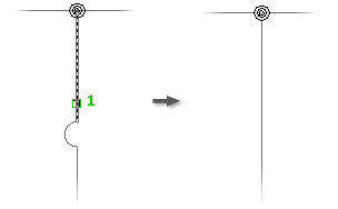

[ギャップを反転]コマンドは、配線交差点のギャップやループを他の配線に反転します。
ギャップのある配線が実線で表示され、ギャップやループが交差配線に反転されます。
