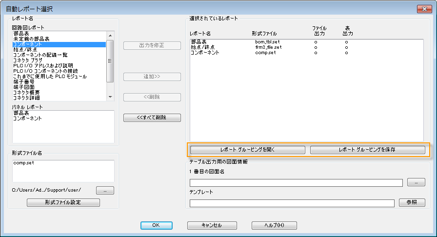

[自動レポート]ツールを使用すると、複数のレポートを同時に実行することができます。各レポートをファイルに保存したり、表として配置したり、その両方を実行することができます。 検索
各レポートごとに[レポート ジェネレータ]ダイアログ ボックスは表示されません。起動後はユーザの入力は必要ありません。[自動レポート]を使用するには、形式ファイルが必要です。レポートは画面に表示されないため、形式ファイルでは、ファイル出力、表出力、またはその両方を定義する必要があります。形式ファイルでファイル出力と表出力を定義するには、[形式ファイル設定]を使用します。 検索
同じレポート グループを頻繁に実行する場合、グループをレポート グルーピングとして保存できます。レポート グルーピングを設定するには、レポートを実行する場合と同様にすべての形式ファイルを追加し、レポート グルーピングを保存します。形式ファイルに関する情報は、拡張子が .rgf のレポート グルーピング ファイルに保存されます。次回、このレポート グループを実行する際は、前に保存した .rgf を開きます。
