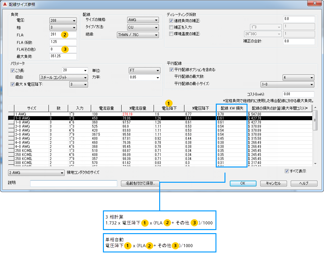

配線のパラメータを指定し、配線サイズのリストからパラメータに一致する配線サイズまたはパラメータを超える配線サイズを選択します。推定される配線サイズごとのエネルギー損失は、この選択に有益な情報を提供できます。
検索
コマンド入力:
AECIRCBUILDER
[回路を選択]ダイアログ ボックスで回路を選択してから[環境設定]をクリックし、[モーターの設定]のパラメータを入力してから[配線の設定]の[参照]ボタンを選択します。
[電圧] |
配線コンダクタの電圧を設定します。 |
相 |
電力の相を設定します。 |

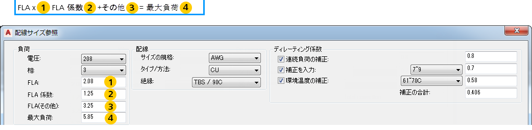

[FLA] |
配線コンダクタが伝送する全負荷電流を設定します。 |
[FLA 係数] |
配線コンダクタの最大負荷を計算するために、FLA 値と乗算する値を設定します。 |
[その他] |
メインのモーターまたは負荷と組み合わせるか、またはコンダクタのこの共有分岐回路セットから供給される、追加の負荷の電流値を設定します。この値は、製品の FLA×FLA 係数の値に加算されます。 |
[最大負荷] |
コンダクタの計算上の最大負荷を表示します。これは、製品の FLA×FLA 係数の値に、FLA(その他)を加算した値に基づいています。 |

[連続負荷の補正] |
連続負荷ディレーティング係数を配線電流容量の計算に含めるかどうかを指定します。たとえば、3 時間以上の連続負荷を想定します。 [連続負荷の補正]がオンの場合は、ディレーティング係数を設定します。この値は、配線電流容量の計算に使用する、ディレーティング係数の合計に使用します。 |
[補正を入力] |
ディレーティング係数の入力補正を配線電流容量の計算に含めるかどうかを指定します。 [補正を入力]がオンの場合は、共有のコンジット、配線管、またはケーブル内にグループ化されているコンダクタが伝送する電流の範囲を設定します。 [補正を入力]がオンの場合は、選択された入力範囲のディレーティング係数を設定します。この値は、配線電流容量の計算に使用する、ディレーティング係数の合計に使用します。 |
[環境温度の補正] |
環境温度が高い場合にディレーティング係数を使用するかどうかを指定します。 [環境温度の補正]がオンの場合は、環境温度の最大範囲を設定します。 [環境温度の補正]がオンの場合は、補正係数値を設定します。この値は、配線電流容量の計算に使用する、ディレーティング係数の合計に使用します。 |
[補正の合計] |
個々のディレーティング設定に基づいて、計算された補正係数の合計を表示します。ディレーティング値は、手動で設定できます。その値を定義済みの電流容量と乗算し、配線の実際のディレーティング電流容量を計算します。 |

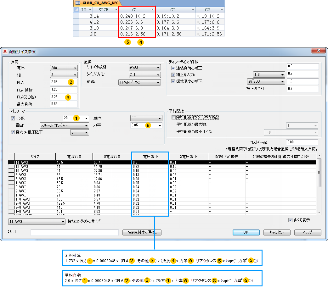

[こう長] |
電圧降下の計算で、配線長を考慮するかどうかを指定します。 [こう長]がオンの場合は、距離を設定します。 |
単位 |
[こう長]がオンの場合は、距離の単位を設定します。 |
[経由] |
[こう長]がオンの場合は、電圧降下の計算に影響するコンジットまたは配線管のタイプを設定します。使用可能なタイプは電子規格データベース ファイルから抽出されます。 |
[力率] |
[こう長]がオンの場合は、力率値は電圧降下の計算に使用されます。 |

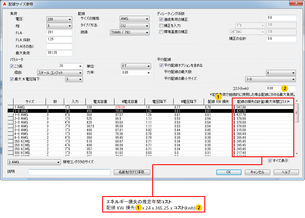

配線の損失の計算に使用するコスト(kwh)を設定します。
電気規格データベースから抽出された、選択可能な配線コンダクタを表示します。電流容量の要件に合わない配線は赤で表示されます。
[サイズ] |
電気規格データベースの配線電流容量テーブルから抽出された配線サイズです。 |
[数] |
[平行配線オプションを含める]がオンの場合は、相ごとのコンダクタの数を示します。 |
[入力] |
[平行配線オプションを含める]がオンの場合は、補正の入力を考慮に入れた計算の入力を示します。 注: この値は、[平行配線オプションを含める]がオンの場合に、[補正を入力]チェック ボックスの状態に関わらず表示されます。
[電流容量] |
コンダクタ用に計算された電流容量です。これは、配線電流容量テーブルから抽出された電流容量に、補正の合計のディレーティング係数を掛けた値です。 |
[%電流容量] |
最大負荷を電流容量で割った値です。配線が完全な負荷状態に近づいているかどうかを示します。 |
[電圧降下] |
電力の片方の終端からもう一方の終端までの電圧降下を計算した値です。コンダクタの長さが定義された場合にのみ計算されます。 |
[%電圧降下] |
電圧降下の値を、適用された電圧で割って 100 を掛けた値です。 |
[配線 KW 損失] |
[電圧降下]と[FLA]から計算されます。 |
[配線の損失の計算(最大年間コスト)] |
定格の負荷で使用を続けた場合の配線の損失の最大コストです。 |
