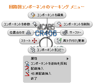

マーキング メニューは、放射状のコンテキスト メニューです。

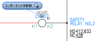

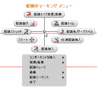

マーキング メニューは、AutoCAD Electrical ツールセット オブジェクトの直線的なショートカット メニューに代わるものです。ショートカット メニューと同様、マーキング メニューには、カーソルの位置または選択したオブジェクトに固有のコマンドがあります。
選択は、次の 2 つの基本的な方法(またはモード)のいずれかで実行できます。
